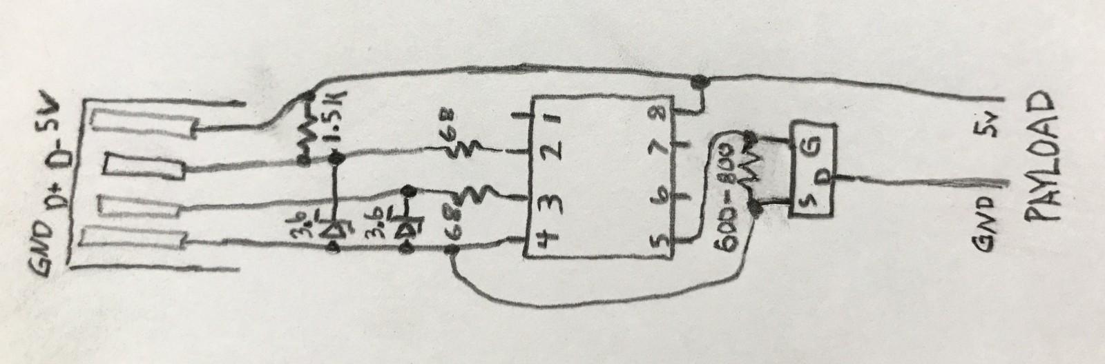

В целом тут ничего принципиально нового. Схему я успешно позаимствовал из проектов по клонированию Rubber Ducky на ATtiny85.
В моем варианте к пятому пину просто присоединен МОП-транзистор. Наименьший и наиболее чистый пример в таком варианте — это uDuck. Схема максимально простая и поддерживает самый минимум функций USB. Стабилитроны снижают напряжение на линиях передачи данных до 3,6 В. Сопротивления помогают устройству соответствовать спецификациям USB (скорость распознавания, мощность и так далее) — важно для совместимости. Я видел схемы, в которых часть (или даже все) сопротивления и стабилитроны убирают, отчего совместимость и надежность сильно падают.
Еще несколько вещей, о которых стоит знать.
- Сопротивление между истоком и стоком МОП-транзистора требует изучения. Когда сопротивление слишком высоко или резистора вообще нет, полезная нагрузка будет срабатывать при загрузке. Дело в том, что ATtiny подает на контакты напряжение при включении. Спасибо Грэму Сазерленду (@gsuberland) за помощь в этом вопросе.
- Можно сделать двойной триггер, продублировав схему с МОП-транзистором на шестом пине.

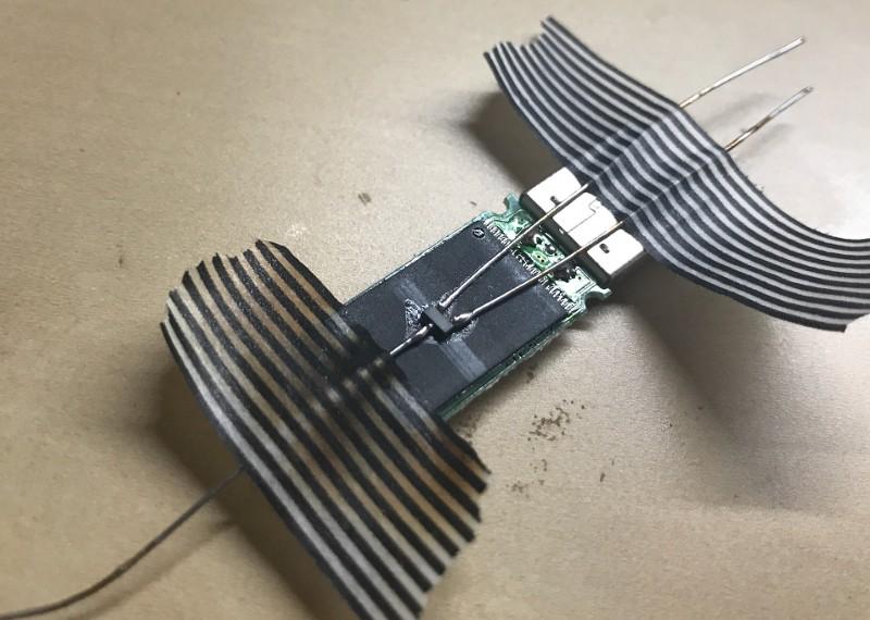

Учитывая нестандартный расклад печатной платы, я не знаю, как это изобразить правильно. Красный — это полоски медной ленты. Обрати внимание на места, где она загибается за углы. Зеленый — это места, где будут припаяны концы проводов, идущих к USB. Синий — контакты для проводов к физическому пейлоаду. Почему медная лента? Потому что я не знаю, что делаю, а это сработало после того, как я раз десять потерпел неудачу с другими вариантами.
Вот одна из плат обмотана лентой перед пайкой. Отверстия не используются — они просто часть платы SMTpad, которую я разрезал на кусочки. Ты, возможно, заметил, что я убрал подложку в том месте, где будет сопротивление на 600 Ом для МОП-транзистора. Это помогает избежать случайного замыкания.
Вот как все это выглядит после пайки. Видно остатки зеленой платы флешки, которую я разрезал.
А вот все установлено в корпус. Штекер USB хорошо бы закрепить.
